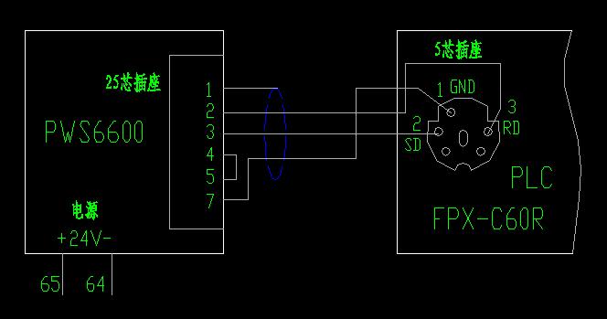

哪位高手知道海泰克触摸屏PWS6600S与松下FP-X PLC的通信线怎么做?谢谢!

此图用PWS6600 的25针 COM2 口,如用9针 COM1口,要改相应脚号
