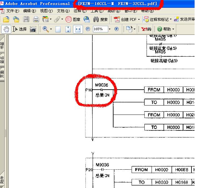

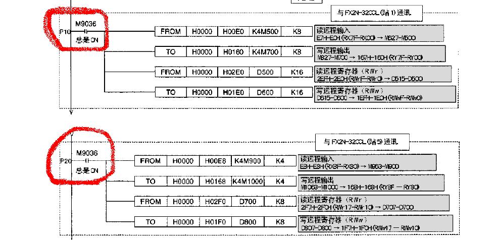

说明书上M9036是常N0,M9038和M8002是一样的。可是手册后面没有介绍M9000以后的说明?

看看特殊功能模块说明书

因為M9036三菱A系列的指令
你要看對手冊

我看的是FX系列

会不会是手册错误?三菱手册有这传统。
