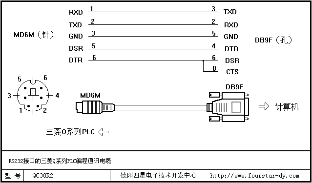

传一个给你,触摸屏和plc通用

我问的是松下的,谢谢你哦!
