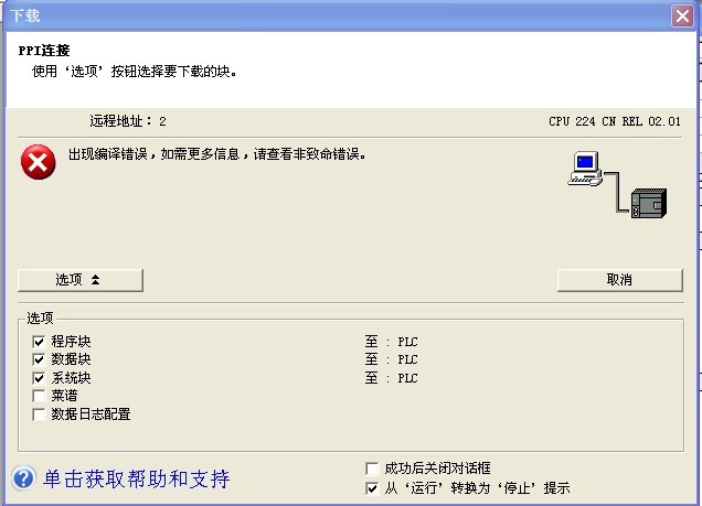

西门子200模块,CPU224 CN 安装的时候是英文,改成中文。通讯适配器,连接电脑跟PLC200,空的程序只能上传,却不能下载,不知道什么回事

你的程序里面有错误,修正通过编译后就在就行了。
