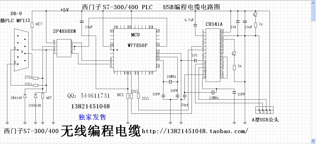

鉴于网上没有任何一款西门子S7-300/400 PLC USB-MPI有线编程电缆电路图,所以今天本人发布一款市场上常见的USB-MPI电路图。
市场或淘宝售价100--200元之间。就是此电路,完全一样,但USB转串口电路芯片用PL2303HX或CH341T和CH340的最多(价格便宜)

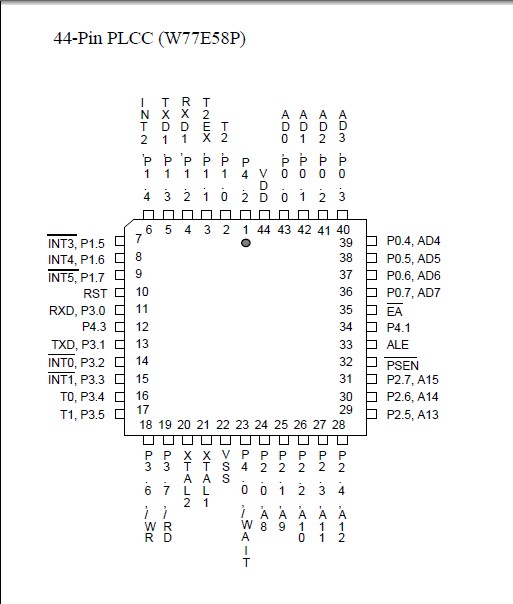

说明一点: W77E58P是协议转换芯片,需要编写并烧录程序才能工作。
CH341A需要安装USB转串口驱动
