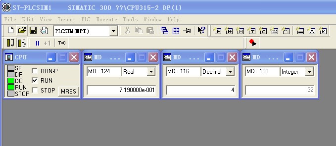

如题,已知 MW118 中的内容就是数据块DB1中的地址。现在要将这个地址中的数据取出放到MD120中,该怎样操作?【数据块DB1中的数据都是浮点型的】
   OPN   DB     1
      L DBD[MW118
      T     MD   120
以上编程不能通过,但是用
    OPN   DB     1
      L DBD[MD118]
      T     MD   120
可以通过,但是仿真时CPU是STOP状态,本人刚接触S7-300PLC,小白一个,望各位大佬赐教,谢谢!

MD118与MD120发生了地址重叠
MD118由MW118,MW120组成,MD120由MW120与MW122组成。
造成CPU进入STOP状态可能是地址重叠后,导致间接寻址越界,你可以诊断模块看看是不是OB121块没有导致进入STOP状态的。
例:访问DB1.DBD100中的数据
L L#100
SLD 3              //左移3位,形成指针格式,用于间接寻址。
T  MD116
OPN DB1
L DBD[MD116]
T  MD120
Good  Luck~

    2楼  发表于: 2012-12-20 15:51
    谢谢指教,不错就是这个错误
       OPN   DB     1
          L     DBD [MD   116]
          T     MD   120
    后出现:

    MD116中的数据必须是X.X格式,也就是左移3位或者乘以8后的数据,只能是这样~

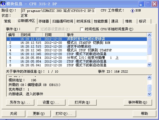

    谢谢指教,现在能正常读取数据了,但是CPU上SF灯还是亮着,对程序运行有影响吗?谢谢!

    7楼  发表于: 2012-12-20 16:20
    引用第6楼qiaoshougang于2012-12-20 16:08发表的  :
    仍然请进行模块诊断并贴出诊断信息。

    8楼  发表于: 2012-12-20 16:30

    9楼  发表于: 2012-12-20 16:34

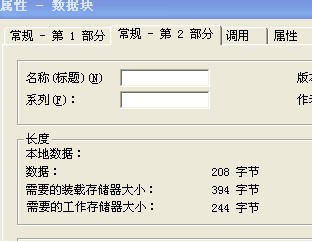

    现在的程序是:
          L     MD   116
          SLD   3                           //左移3位,形成指针格式,用于间接寻址.
          T     MD   120
          OPN   DB     1
          L     DBD [MD   120]
          T     MD   124
    能够读出数据块中对应地址的数据,但是故障依旧,好像是L    DBD[MD  120]这句有问题,望赐教,谢谢!
