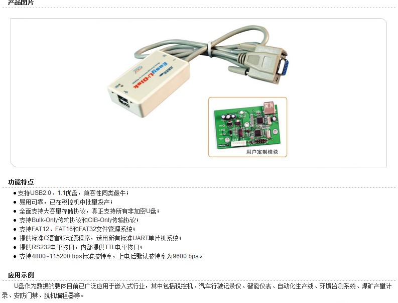

周立功有个单片机模块就可以,用通讯的方式。08年我就用过的,你去他们的网站看看。
叫U盘伴侣
U盘伴侣―EasyUDisk读写U盘模块
