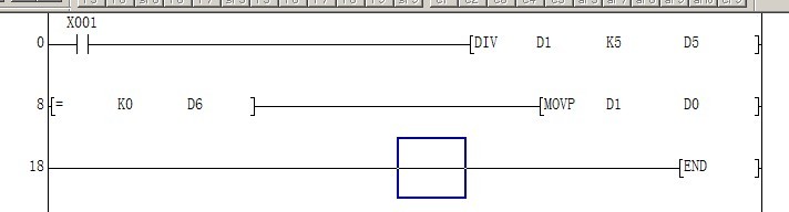

比如D0里只能输入5的倍数:5 10 15……1000等;不是5的倍数输不进去,如:3 6 8 ……1002等,不知道能不能这么处理?

先把这个数字处理一下,比如把数字输入 D1,然后除以 5
如果没有余数,即:D6 = 0,那就是 5 的倍数,余数在 D6里。
那么把D1 数 传输到 D0 就OK了。看下面程序:

    引用第1楼meipingboy于2012-12-19 18:47发表的  :
    [attachment=98515]
    原来没有余数可以这么表达,学习了!非常感谢!

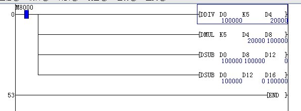

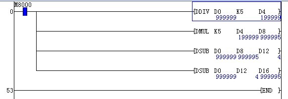

    对了,好像如果D1为32位数据时这样不行了,不知道 32位时怎么表达有没有余数呢?

    32位的可以这么做,呵呵,如图:
