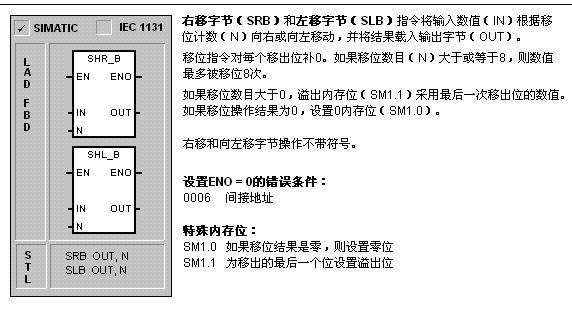

在西门子PLC指令中经常出现如图:设置ENO=0的错误条件,做何理解?

网上找了,没有一个地方做过解释,请教一下,最好举例说明

个人见解; 输入数据(IN)为8位字节哦。如果是浮点数或者32位数据的话会报错!
