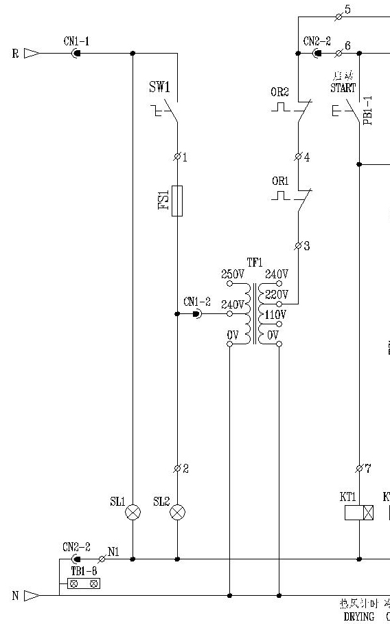

请问这个隔离变压器为什么次极0V要与零线相连?这样不是没有了隔离效果吗?测量这个变压器本身是一个隔离的变压器,接零的目的是什么?弄不明白

这个不是隔离变压器,因为它接了零线,这个变压器的作用应该就是把电源电压降低20V而已,避免电源电压过高烧毁线圈.

    应该是没有隔离效果的!两线圈的0v接一起!

    请问接零线后除了没有隔离,对变压器有没有别的影响或要求?现在这个变压器坏掉了,想做一个变压器换上去。
    另外不明白的一点是既然都设计了这个变压器了,这个变压器本身就是一个隔离的变压器?他接零的目的是什么?

    我现在弄不明白他接零的目的是什么?这个变压器本身是一个隔离的变压器,接零的目的搞不明白。

    这个变压器不是起隔离作用,能提供多种工作电压,你可以选110v工作电压,看你的接触器或系统工作电压要求而定。再就是如果负载短路还可利用变压器的阻抗,缓冲一下。

    俺也不明白,是不是零线接在初级上才有降压作用?

    如果是降压作用为什么不将零线接在初级上那?

    个人感觉也没有起到隔离的作用~~~~

    变压器起隔离作用,能提供多种工作电压,但在变压器原边次边短路后,24V就很安全。
