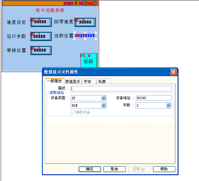

做个“数值显示”的控件 来显示伺服当前脉冲的值 。
PLC里DT90348 是当前经过值的寄存器。这个是PLC定义好的。

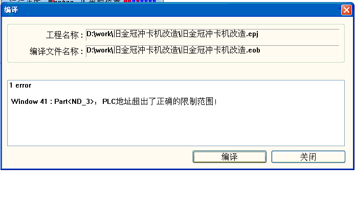

但编译时,提示PLC地址超过限制范围。但EB500里又没设置这些限制的啊!
有没有人遇到过这样的问题,该如何解决?

手册明确有写MT500只支持DT0~9999。
你可以把DT90348的值放在支持的寄存器里。。。
话说DT90348 Proface人机已经把它列为特殊寄存器来显示了。

谢谢,只能把DT90348放入其他寄存器里显示了。
