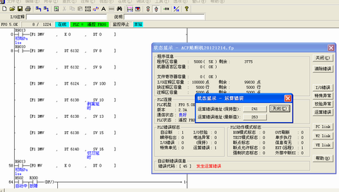

各位大虾好!
    我这有台设备,前段时间突然有个动作不对了,其他动作全部正常,PLC上输出端一个接电磁阀的触点一直有输出不会断电,然后我就跟其他一样的设备调换了PLC,确认是PLC的那个触点一直有输出导致的,初步怀疑PLC的那个触点损坏,之后我就想把程序修改一下,换一个触点,但是PLC程序有密码,因为设备程序我有备份,当时也就没想找解密软件解密,直接就强制清除PLC程序和密码了,当我把备份的程序上传至PLC后,在上传完后,就显示有PLC运算错误,无法从PORG转到RUN,请问这个PLC是不是已经损坏?谢谢

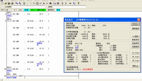

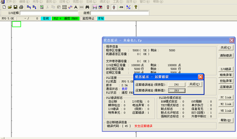

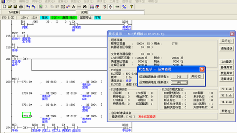

此款松下PLC型号为FP0-C32T,在程序编辑器中无法清除内存,后来重新对PLC进行了强制清除一次,上传程序后还是显示运算错误;然后又使用空白程序上传至PLC,但传送完后同样显示PLC运算错误,详细情况请查看图片。

显示的错误信息是运算错误,强制清除密码后,把D数据区也全部清零了,可能出现除零的运算错误。
根据显示的错误地址,查找此地址执行何种运算,把有关的D赋上初始值即可。
赋上初始值后,先清除错误状态位,再转到RUN

    9楼  发表于: 2013-01-03 14:37
    终于搞定了,感谢楼上几位的回复,自己忽略了一个地方!
    将PLC强制清除后,触摸屏里有一个参数设置的地方也跟着清零了,当初没意识到,将初始值填进去就OK了!
