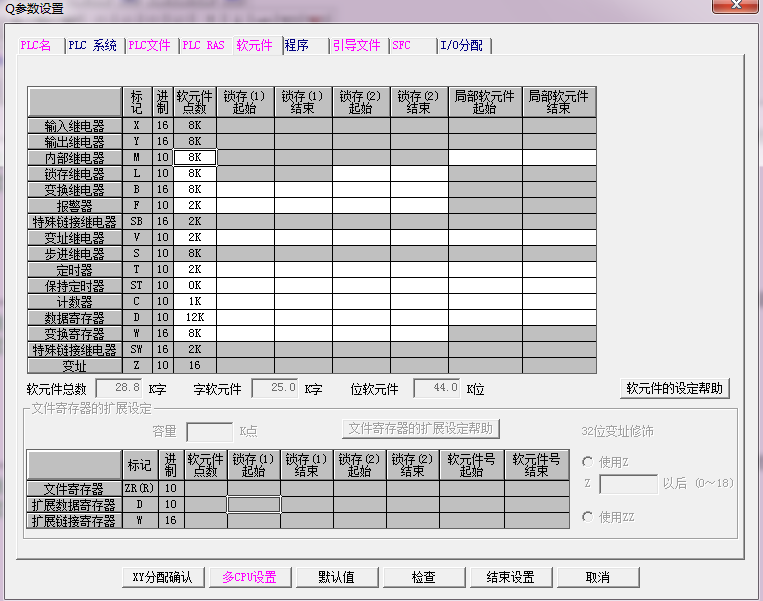

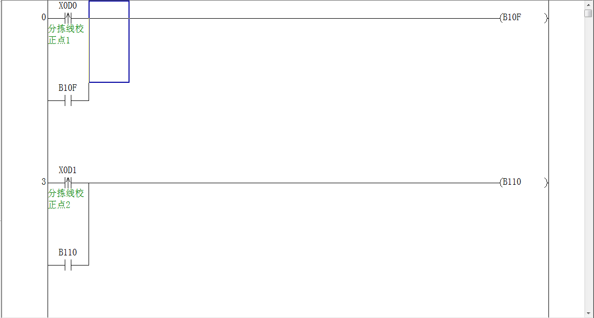

请问三菱Q系B是什么指令?比如。B201:怎样设计才能让它能接通?

就是寄存器,是断电保存的

楼上2位误导了吧
B是网络继电器不是寄存器吧

我自己程序用的B的作用和M一样,只是能断点保存,其他的用法就不太清楚

B是链接继电器

如果是接上網路的話,就要看這個點號是分配在哪一站,
其它站只能讀取,不能改變其狀態
如果沒有接上網路的話,就可以當一般繼電器使用.

感谢各位指点受教了,如果是用数字开关控制通断的呢?
