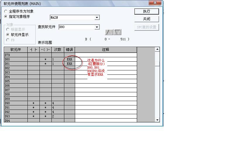

问题如图:
这是寄存器使用的错误么

清楚PLC内存 再重新下载 ; 三菱数据寄存器那么多,不行换一个

这是正常的。
只在线圈用到的地址,未使用触点就会出现“error”,因为触点和线圈【不匹配】

是因为你在程序中没有使用D80,D81的触点,不要理它。(正常的)因为D90.D91用了触点所以没有报ERR。

感谢大家,学习了..
