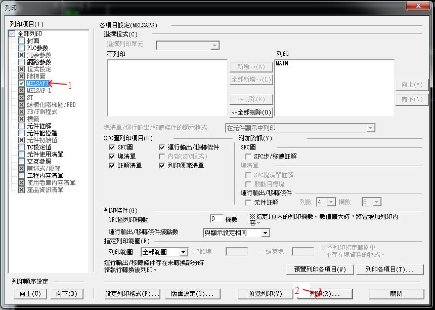

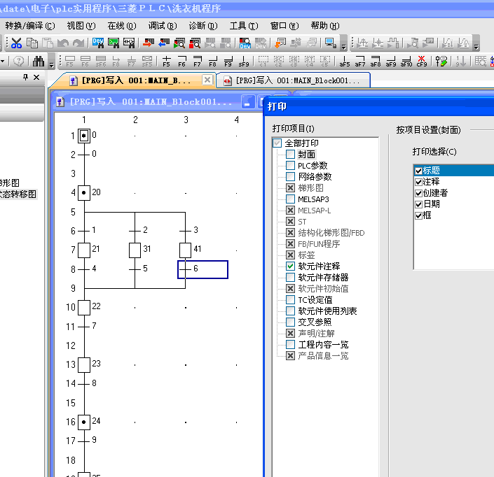

GX WORKS2步进图如何才能打印,在打印设置处相项打的X

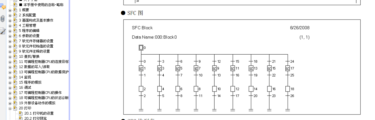

手册上有步进图打印,但我在程序里弄不好:

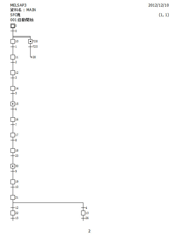

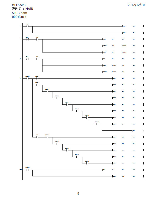

貼圖讓你看一下.大概就是要先選你要印的資料
