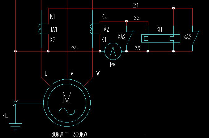

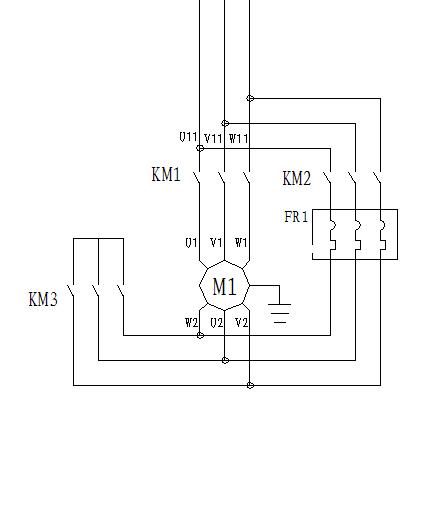

如果用三个接触器做星三角起动控制,KM1是主接触器,KM2为三角型,KM3为星型,热继电器应加在哪个接触器上,热继应选多少A的呢,就拿15KW的电机为例,额定电流是32A。

1楼  发表于: 2012-12-10 08:22
15KW还用降压启动。。。。。太浪费了吧 。。一般降压启动的线路热继电器都不是直接加在主线路的 而是串在电流互感器上的

回1楼的答复:
   楼上的朋友,首先感谢您的回复。
只是您的答复有一点误导楼主,第一点;热继应该串联在主回路上。第二点;从电气安全操作规程上是绝对禁止电流互感器开路的。

3楼  发表于: 2012-12-10 09:01
热继电器加在星三角出来的三根去电动机上的主线上。一般起动电流是这样的,三相电机直接启动是5-7倍,降压启动是3-5倍,三相电机堵转电流是7倍。单相电机是8倍。实际使用中由于导线压降等原因启动电流要比这个小。

4楼  发表于: 2012-12-10 09:55
引用第2楼wwcwwc于2012-12-10 08:45发表的  :
回1楼的答复:
   楼上的朋友,首先感谢您的回复。
  我见过热继电器串在电流互感器上的图,实物也是这样接的。启动完成后KA2断开,热继电器的热元件才有电流通过。

5楼  发表于: 2012-12-10 10:51
热继装在主接触器下,电流选电机的一半

6楼  发表于: 2012-12-10 11:38
请问4楼
   这个KA2(常闭触点)的作用是什么?
您的意思是当系统启动完成后,KA2触点逻辑变反,将热继主回路投入到电流检测回路中。目的是避免启动电流大造成的误动作。但是实际使用中热继的动作还需要一定的时间,一般额定电流设置在1.05 ~1.10范围,启动转换时间10秒左右就可以了。
一般常用热继的主回路是双金属片结构,依靠双金属片在同一额定电流值时的不同膨胀系数,从而来控制热继辅助触点的动作。
我的意思是当热继主回路出现故障时,特别是产生开路性故障。那这个回路将产生很高的一个电压!是致命性的。电路设计关键是安全性包括对人身、设备等。

    7楼  发表于: 2012-12-10 11:48
    回1楼的答复:
       楼上的朋友,首先感谢您的回复。
    本来不想发言的,看来你只懂工控,不懂电工呀,大功率电机一般就是互感器变换电流再控制热继电器。

    8楼  发表于: 2012-12-10 11:49
    都不是形象直观,简易明了,,,有两种一个是热继装在KM1上,还有一种是装在KM2上,电流应该都是电机额定电流的一半

    9楼  发表于: 2012-12-10 14:48
    看你热继接在什么位置,是在三角内,还是在三角外。

    10楼  发表于: 2012-12-10 14:56
    回1楼的答复:
       楼上的朋友,首先感谢您的回复。
    既然您要这么说,我也没话说了!难道要过500A电流的电动机,我要加个500A的热保护器么。。。。。? 没有这么大的 大哥!

    11楼  发表于: 2012-12-10 15:06
    直接上图,热继电器电流,整定为电机额定电流的一半。
