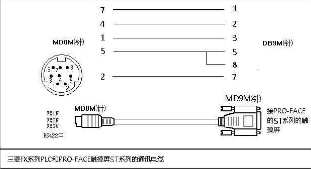

各位师傅我照着这图接线,FX2N与FRO-FACE3000系列通信,但是一直通信不了,是不是图有问题,那位师傅能给我一个全图,正确的,九针与八针的。

买一根好过

几十块一条还用得着那么辛苦吗?
最主要是买来的都不通啊,在说我也想自己动手做一条,

一般情况,触摸屏编译软件里的帮助菜单中有各种PLC的通讯规则,你找一下看有没有

触摸品上显示什么报警啊?
