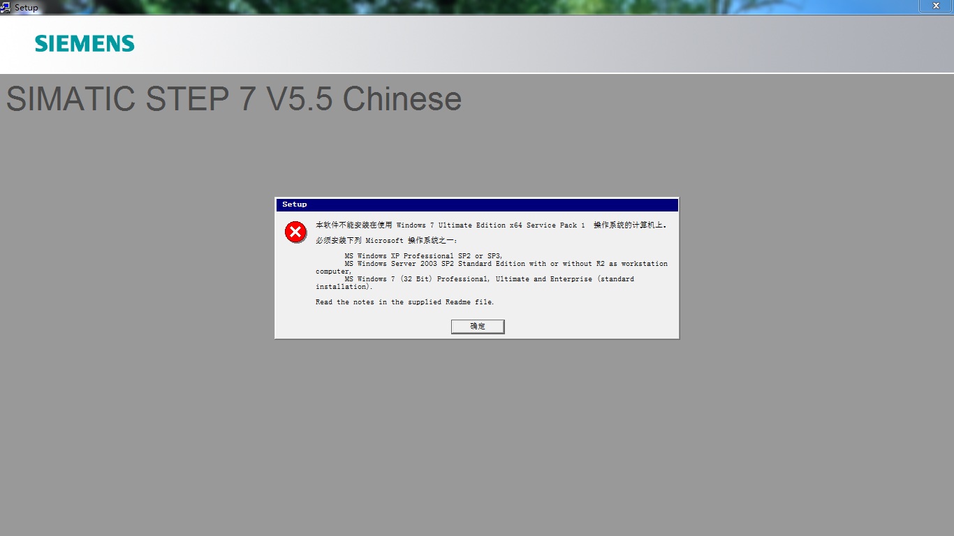

RT ,我的是WIN7 64位的旗舰版

1、这个软件不用于S7-200的编程,因此你如果准备用于200编程,那么请安装Step7 Microwin而非Step7.
2、Step7 V5.5 Sp1才能在Win7 64Bit OS上安装,要么重装你的系统,要么更换Step7的版本,请自行斟酌。
Good Luck~

再问哈,这个软件是用在S7-200什么方面的?西门子我是外行
Step7 Microwin在WIN7 64位旗舰版的有吗?有没有连接哦?

你安装的这个软件用于S7-300的 300和200的编程软件不通用

有没有用于200的编程软件,在WIN7 64位下的

STEP 7-MicroWIN V4.0 SP9
这个应该可以

s7-200只能我安装在win7的32为用过,64没搞

这个软件不兼容64位系统

s7-200 SP9安装于64位系统没有问题

人家都说了 win7 32bit才行!
