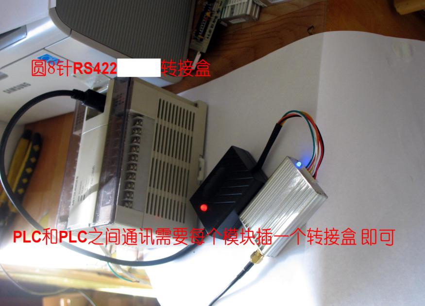

前日发一款10米无线距离的蓝牙编程电缆,有的朋友说现场应用不够!不知道你在现场用的有线电缆是否有10米长?那你是怎么解决的呢?
现发一款测试一周时间的超远距离无线通讯电缆,采用深圳凌承芯2W无线数传模块,穿墙效果很好
适合远距离通讯用,还能改造成无线N:N网络
有个小缺点需要说下:
关于数据缓冲的说明,本人在实际测试中发现,当PLC和电脑通过无线模块通讯时候,在刚连接成功完成上载打开监视画面的时候,无线模块数据发送和接收会有阻塞情况,这时候不要操作电脑和鼠标,过几秒,数据发送和接收流畅以后,就正常了。希望厂家能改进这个小问题!

如果延时,监控时还是不是很方便!
况且如楼主标题所说的情况,传输5km,建议还是得测一下辐射量比较安全!

3楼的朋友说测下辐射量!如果那样请你就不要用手机了。手机的基站都在5KM以外,你的手机信号依然很好,那么你测过辐射量吗?
