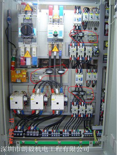

图中红圈里面的是什么器件,是保护作用吗,叫什么名字,谢谢。。。。。。。。。

圆的东西好像是电流互感器,方的小板可能是变送器。

不就是电流互感器吗,还用问,看铭牌就是了!!!!!1

是电流互感器

电流互感器,没错的。你再看一下你的盘上是不是用计量或显示装置,那是为什么们配的。

看不太清,你是三组星三角启动吧,如果是的话,你圈里边上那小的应是时间继电器吧。

圆的是电流互感器,方的小的应该是热过载继电器.你看一下上面是不是可以调电流大小的,

互感器,用来测量电流大小的

经典的星三角启动控制线路。但是好像没有热继电器。其控制原理是利用电流互感器的电流通过电流继电器来控制星形与三角形的切换。

圆的是电流互感器,方的应该是时间继电器,回答完毕!

时间继电器和电流流继电器
