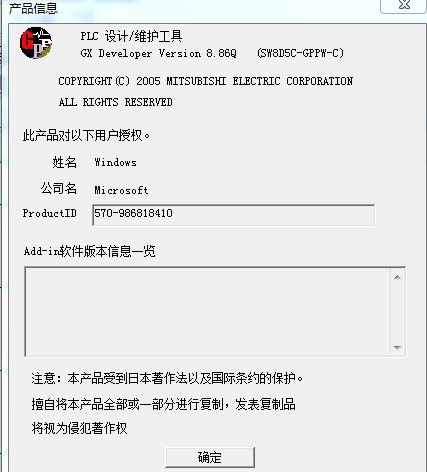

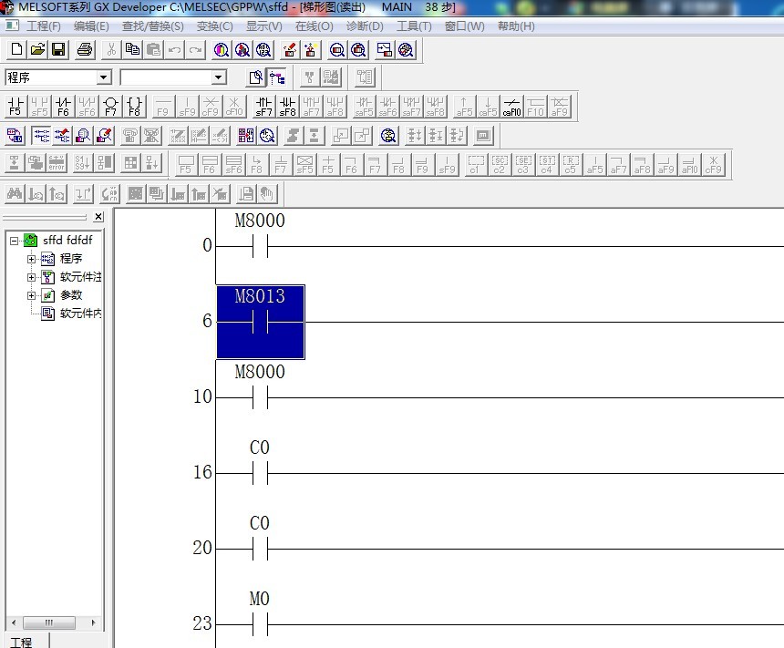

各位大侠我的三菱PLC软件GX 8.86q版本怎么没有仿真功能啊?帮忙看看是怎么回事啊?

要另外装的,晕!

仿真需要另外装的.

三菱的仿真是一个另外的软件的,需要单独的安装,安装后集成在PLC的编程软件里面的。本站的置顶区就有下载的。

三菱仿真软件是另一种软件,需要安装才能运行。

模拟功能怎么没有,我以前WINXP都有这个功能,就是个图片的功能

下一个仿真软件装上试试

需要安装GX Simulator-6

http://down.ymmfa.com/?id=71 这个就可以
但是不能仿真FX3U  FX3G 还有某些新型号的,那些要另一个软件,是英文的,过几天会上传

下载最新版本;带三菱全系列所有plc仿真;
