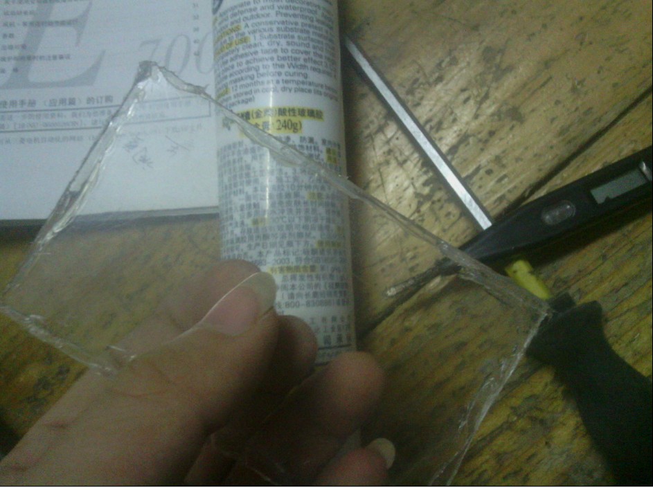

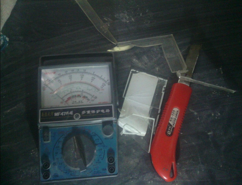

指针式万用表和和工具一起放工具包里,难免会把玻璃搞烂,这次我又把玻璃搞烂了,但这次我找到了决好的代替材料--万能开关的面板盖

不是透明的压克力板吗?

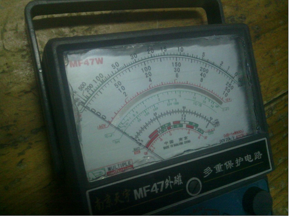

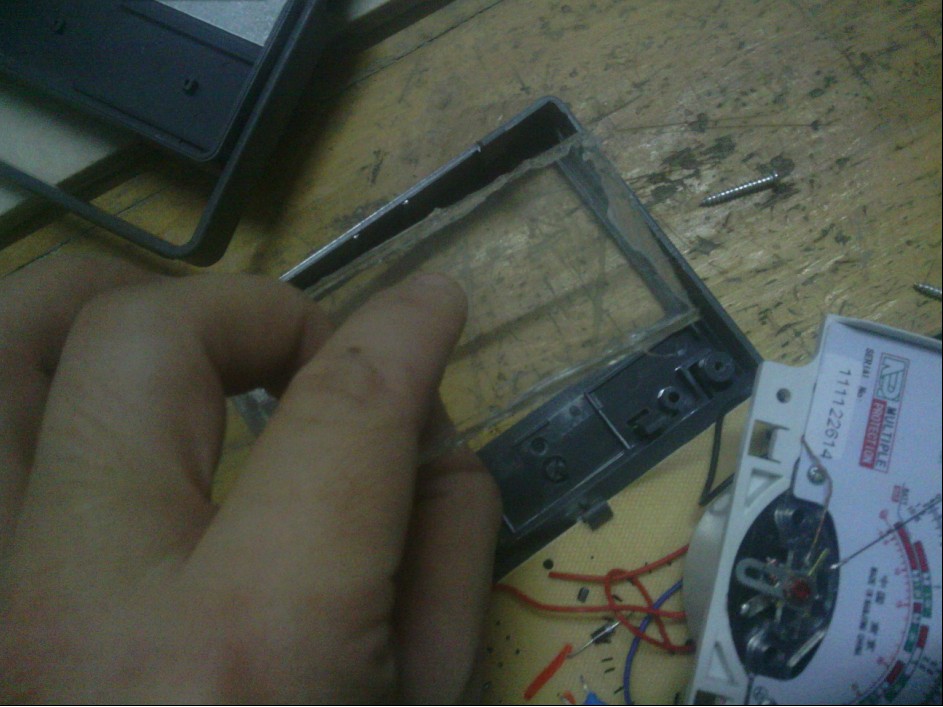

描述:割好了,上点玻璃胶
描述:放进表里
描述:效果不错
