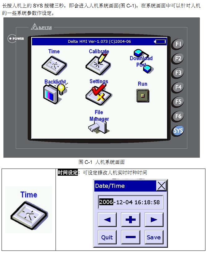

如题,屏时间长没有用,现时间不对

哪个型号或系列的?
进入系统设置后可进行调整:

回复版主,B05S100,手册上好像也没提到怎样修改,很少用台达的

手册第五章:
