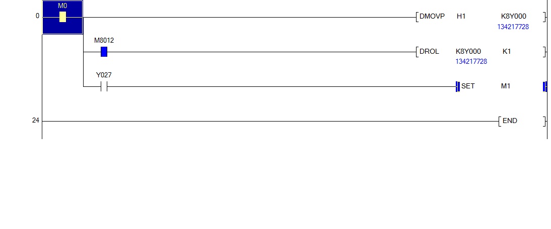

我用GX DEVELOPER与GX WORKS2编程时,总找不出移位指令来,如图中的DROL,DROR,如何输?我换成输入ROL,ROR也不行.

你Y0一值置1。Y1以上一值置0哦。那能移得动。

直接输入不行吗?

我的意思是输不了DROL这几个字.

直接可以输入的呀。。。你按F8 然后就可以输入DROL k8y0 k1 我在GX中测试是没问题的呀。8.86版本。

好像只有FX3U才可以输入的 我用3U试过了可以输入的你试试吧

你不要采用上升沿 或取脉冲 就行了

晕啊 你的PLC型号没选好

没有有选好型号啊
你选Q系列的绝对没有问题

FX2N记得没有这条移位命令,我用Q的ST语言式可以的实现的,在GX work 2 软件
