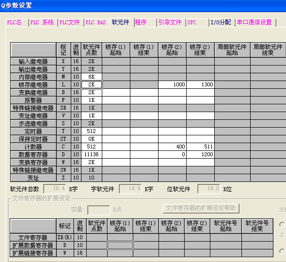

请教一下三菱Q系列的L是什么指令?小弟在外面现没手册看看,请大家帮忙介绍下。

锁 指令吧 lock

有图有真相,看软件的参数设置就行了

锁存继电器怎么用的,有掉电保持功能???

就是锁存继电器啊!掉电保持用的!

掉电保持的锁存继电器

就是锁存继电器啊!掉电保持用的! 也就是说,如果将设备不小心断电或关机,此状态一直保持,是吗?
