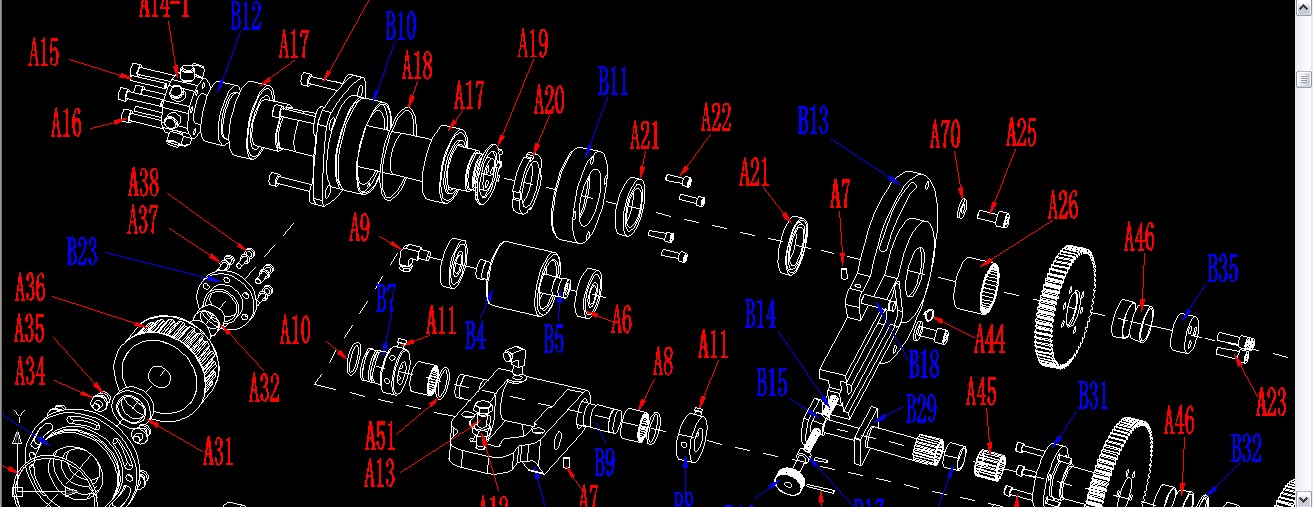

                               如题,现在又在图纸里面加一张电箱内部实物布局图,以便安装,大家给我支招呀,用什么软件画?还有就是,我现在用AUTO2008,画起来很麻烦,有电器实物图库吗?比如D1210交流接触器,变频器等等都实物图库,现在机械工程师也跑路了,总共还想要我暂时代替一下出分解图和装配流程图,如下图 装配流程图
分解图
    这分解图好像就是实物图,大家说说都是什么软件制作出来都呀?

CAD,或者用SORLIDWORKS画出每个电器件的三维模型,然后布好柜,出二位图纸,很方便。SORLIDORKS有个插件叫EleckWorks功能很强大,输入二位电器原理图信息可自动布柜走线,并输出详细的清单,非常神奇,可惜国内还没破解版,一套插件得几万块,

这个用三维软件嘛,传说中的组装或者爆炸图都可以这么做。你只要知道东西的实际尺寸,然后在三维软件里加入这些零件,然后建立装配体,意思就是在三维软件里把所有零件画出来,然后再在三维软件里当成实物装配一次。在装配的过程中,实际装配在一起的,你可以运用平时但有一定距离等方法让所有零件形成一个在空间上的分布。然后出CAD格式,所有的实物就会以二维轮廓的方式自动生成CAD图纸。你可以用SOLIDWORKS  或者PRO-E  一般只要有装配功能的三维软件都靠谱。

    做产品装配图或者是爆炸图,目前比较流行且简单易用的应该是sorlidworks,请看附件
    附件: solidworks爆炸动画制作及时间调整.pdf (333 K) 下载次数:125
    我两年前已经有了破解版,这套软件真不好找,现在好像已经有2008版的破解。
    这个真的好用,而且可以生成电柜的三维布局图,可以在软件上实际的布线的情况,可以生成许多的表格。

    我公司用Proe三维画电气结构图。。。。
