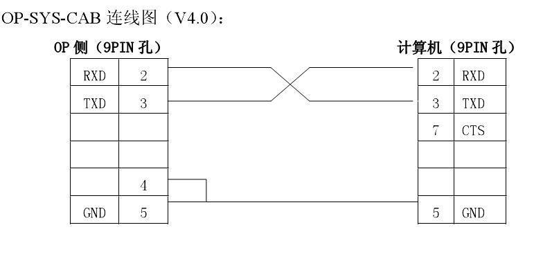

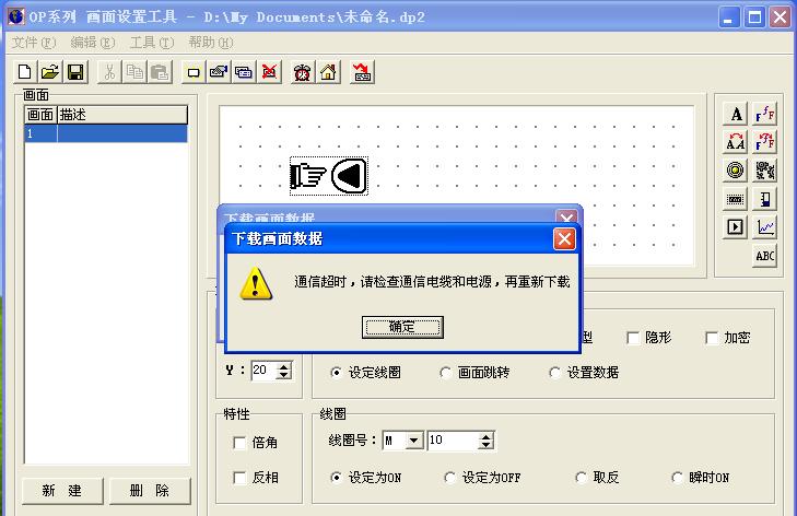

我用信捷OP320软件(版本8.0)给OP320(4.0)文本下载画面怎么老是连接不了。但是文本和FX系列的PLC可以连接。我是按照这个接线图做的,搞了半天都不行。

通讯口设置情况如何?

OP320的版本 很低,要用低版本的软件

软件版本不对,不能用8.0,要用6.5

用信捷的要注意硬件版本和软件版本!!!…

通讯线要用屏蔽线,稍粗一点!
