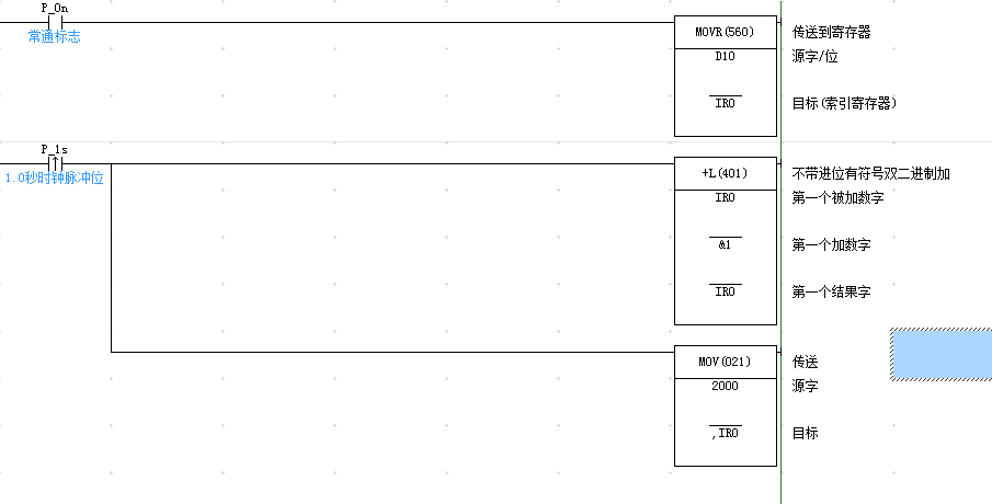

谁能给我讲讲变址寄存器的原理,和运用。要详细一点的,手册看了,但是没有理解,另外一个问题变量的运用是不是就是变址的运用?

例如: 每隔一秒钟采样通道2000的数值,依次存在d10、d11、、、、、。

错了,第一个不能用P_on,而是应该用P_First_Cycle。

谢谢 ,感觉有点了解了,那我再问下 这个程序可以无限采集 还是有终点的 可以复位重新记录么

这个是无限采的,当然你可以根据你自己的要求改变采样的次数和周期。记录肯定可以复位掉的,把相应的D区置0就可以了。
