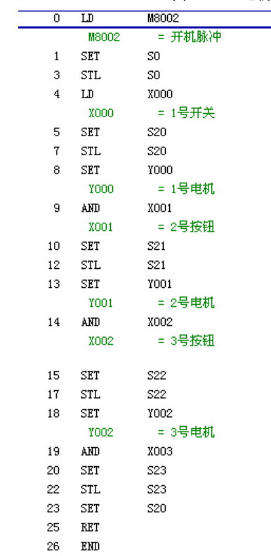

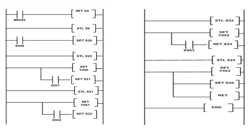

(2)求大侠解答!谁能帮我说下此图的流程。最好一步一步来 谢谢。。。

谁能一步一步的帮我解释下啊!谢谢叶是指令认识 组合在一起就完蛋了。55555

路过,好像步进程序。

开机初始步s0等待
1号开关x0接通后跳到s20步,输出y0
x1接通后到步s21,输出Y1
x2接通后到步s22,输出Y2
x3接通后到步s23,输出Y3,步进流程结束
y0-y3没有复位,接通之后会一直通

这是步进的

我知道是步进程序就是不会读啊!
本人初学者,只要不带指令的差不多都能看懂,就是带指令了蒙了,比如MOV我知道是传送的意识,但是加上(C100 D220) 就蒙了。唉!!!!求个人帮我指点下我需要在了解哪方面的知识 ,谢谢

拿本编程手册自己慢慢看啊。
我知道拿手册看,就是只是理解他单独的意识却不能读出他的程序。简单说就是单个认识组在一起就蒙了
