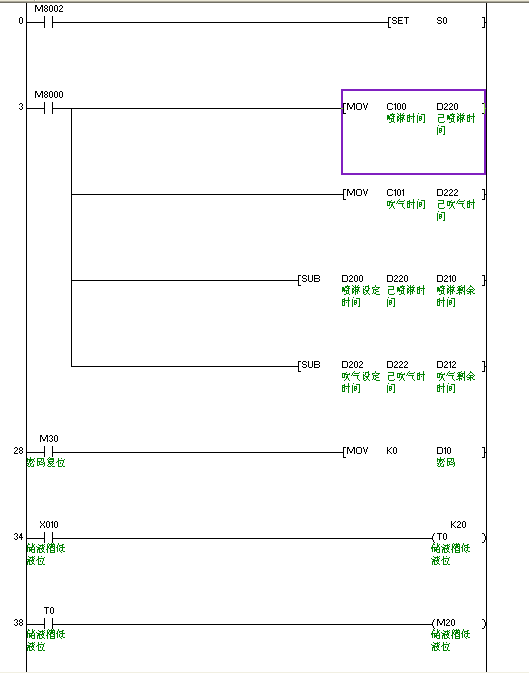

求大侠解答!谁能帮我说下此图的流程。最好一步一步来 谢谢。。。

本人初学者,只要不带指令的差不多都能看懂,就是带指令了蒙了,就像上面MOV我知道是传送的意识,但是加上(C100 D220) 就蒙了。唉!!!!求个人帮我指点下我需要在了解哪方面的知识 ,谢谢

只知道傳送是不夠的
MOV D1 D2 是把D1的東西 移到 D2
也就是說 你需要知道的是指令的"用法" 而不只是意思而已
要改進這點 只能多寫寫程式了
熟悉了 常用的就會記住 就不用一直查手冊
回到你的程式...
SUB D1 D2 D3 是把D1減掉 D2的結果 放進D3
SUB就是substrate 減的意思

建议 学习PLC一段时间后再看看 单片机的一些指令
