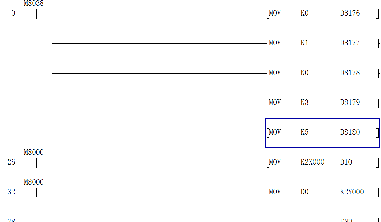

引用第9楼汇荣铝业于2012-12-04 15:03发表的  :
不同系列不同组的是不能做N比N通讯的。1S和1S的可以,1N和1N的也可以,2N和2N的也可以。1S和2N的不行,1S和1N的也不行。
在我的认知中也是这样的   不同的型号的PLC是不可以NN网络通讯的

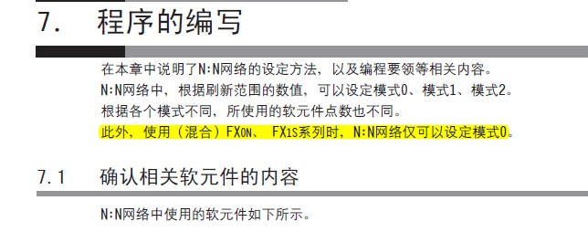

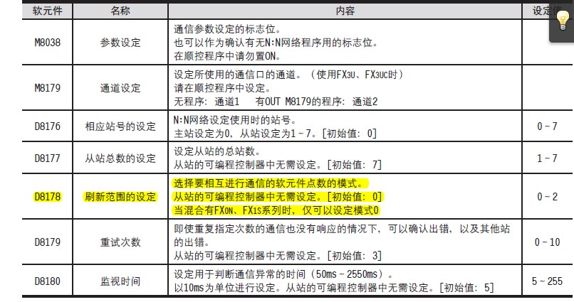

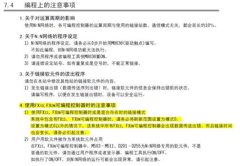

在通讯手册上这几段该怎么理解!

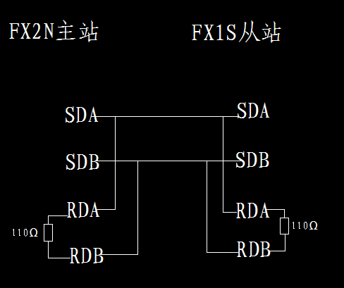

理论上看不出哪里有问题,主要还是看一下接线!
两个PLC放在办公桌上实验,SG端子是否要接地?
