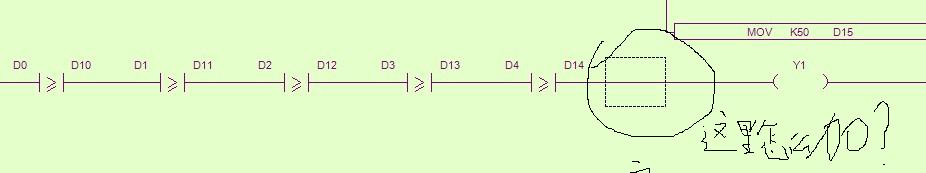

求大师,我想在图中画那个位置再加一个比较指令,怎么加上去?

你说的这个都明白,但这一行写满了怎样换行,怎么不像三菱的能自动换行

引用第1楼youzhiwei8于2012-12-02 21:21发表的 :
光标放在此处,按F8快捷键或者点其他指令图标,选相应的指令输入

是这么种情况,不能自动换行啊?

加个寄存器不就行了,然后再在下一行写 我就是这么做的

插入列

加个寄存器,转换一下

7楼正解!!
