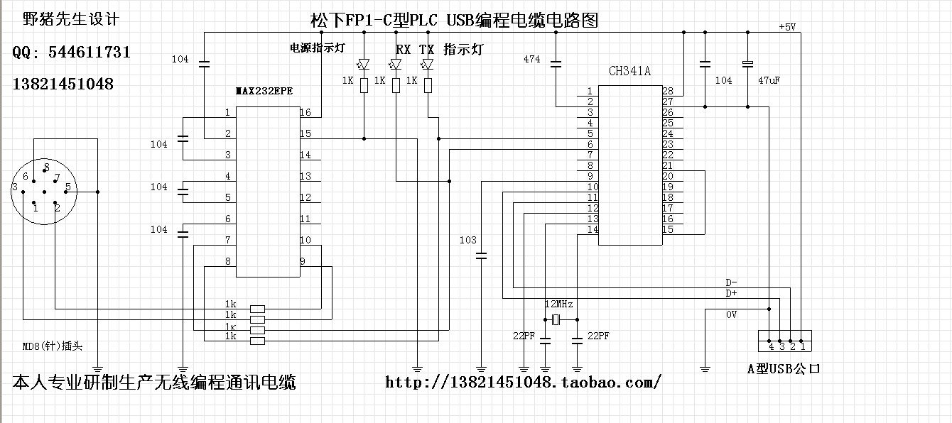

松下FP1-C型PLC USB编程电缆电路图

这个PLC插头买不到,需要自己制作!
驱动自己下载!网上很多!
本人所发任何电缆图纸均是制作成功以后才发布的,不会出现烧端口,不能通讯等情况,只要你照着图纸焊接无误,不需调试,即可通讯成功!
