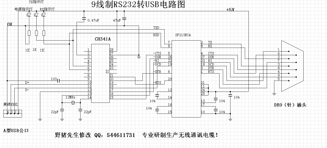

这款9线制RS232转USB是WCH公司发布的,但图纸用的是CH340T,因为CH340T是SSOP封装的,对自己制作时的焊接技术要求很高,所以本人改为CH341A,这样有利于焊接方便更保证整体电路稳定性更好,CH341A是大内芯的SOP 28封装,比CH340T性能好很多,价格也贵很多!
此款电缆需要CH341A USB驱动 ,网上很多,可以随便下载,本人就不在附件了,有需要的也可以联系我发邮箱!
此款电缆制作所需成本费用大约为:
     1:CH341A               8元
     2:SP213ECA          5元
     3:DB9和USB插头 1元
     4:电路板          1元
     5:阻容和晶振二级管 1元
     6:外壳              2元
     7:9芯线2米         3元
全部制作好后21元,可媲美淘宝上那些100多元的所谓的工业级的RS232转USB线。经过本人测试,在S7-200  300   LOGO!松下 台达 施耐德 永宏PLC上测试,非常稳定!
