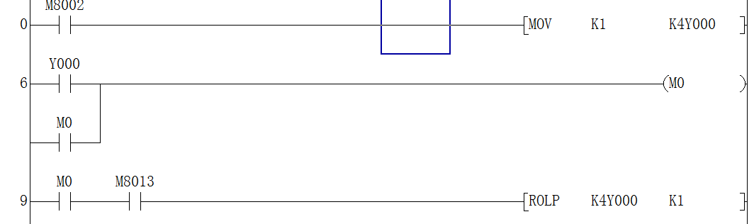

程序中的K4Y0 ,,,,K4什么意思,循环右移指令怎么用?

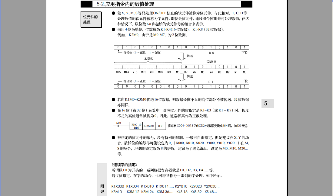

,看看编程手册上关于位组合元件的解析你就会明白为什么了

大都說要看編成冊
K4y0
K=4
k4=4X4=16
從Y0開始編號~y15=16個
k4y0意思就是4X4從y0開始算'
ex2002123
5 个
123 点
822 分
在线时间: 14(小时)
2012-10-09
2018-07-08
查看ex2002123的

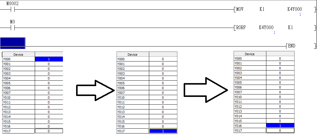

发表于: 2012-12-03 10:03
k1=4bit
k4=4x4bit=16bit
k4y0=y0~y17
如圖:
將K1搬入K4Y0內
M0驅動一次,RORP將K4Y0的值右移一次,後面的K1指一次移動一個位元
