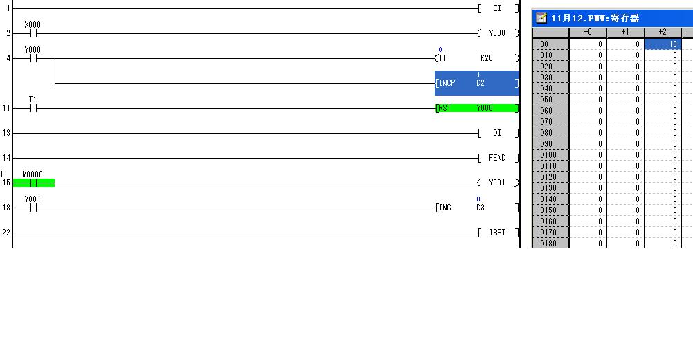

大家好!我随便编了个程序,在寄存器设置中把 D2  设置成十进制10后,把程序传到PLC中,每次输入X0,为什么D2的内容不从10往上加,而是还要从0往上加呢
真心学习!

movp k10 d2

你初始值设定没设对 不光光在那里写入值就好了 还要进行软元件初始值引用以及参数设置中的相关软元件初始值文件使用
具体怎么操作呢,不用MOV指令,按照你说的方法怎么做呢?麻烦指导下,谢谢

顺序错了。把程序写入PLC中,再强制D2等于10。
怎么强制呢?要用MOV指令吗 还是其他的方法,请指教

初始值要先設定
----||-------------[MOV  K10 D2]
SM402

要在程式裡面 令D2=k10
這樣開始執行的時候D2才會是k10
不然它會從0開始
還有一個比較不重要的是 x000直接輸出y000
y000又輸出別的東西 這樣寫是不太好的
不過你這是隨便的寫的所以沒關係 給個建議而已

有两种方法,一种就是楼上所说的用MOV等指令,另一种通过编程软件强制,这种方法常用于程序调试时。只不过你那个软件好像是老款的,不是GX DEVELOPER,所以我也不知怎样在那个软件上操作强制。

程序中没有哪一步能证明你已将D20置了10

不用传送指令也可以,但要把寄存器设置值传到PLC。
我是把寄存器D2的值设置成10后传到PLC的,结果还是一样

首先将D2赋值为10。
