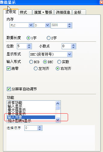

请问大家富士触摸屏UG430编辑画面,现在需要在触摸屏上编个数值输入的功能,指定三菱PLC内存是D200,可是问题来了,数值死活就是输入不了PLC,

确保你数值显示控件的功能为输入对象。
