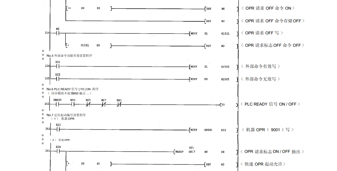

缓冲存储器访问直接用智能型功能模块软元件的程序:movp k1 g1505 用软件编程出错,不能编译怎么回事啊?请高手指教!谢谢了!

所有G****都应该写成U**\G****
这个中文手册里面有错误的地方很多,但也很容易看出来。
