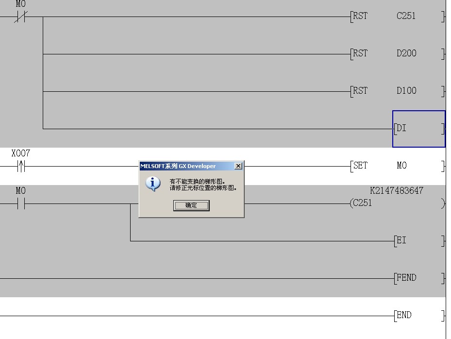

今天编了下中断指令,可是不能转换,不知怎么回事?求解

EI ,DI指令不需要触点驱动,请直接连接左侧母线。

1楼正确

1楼正确

确实,我直接连接左母线就可以
