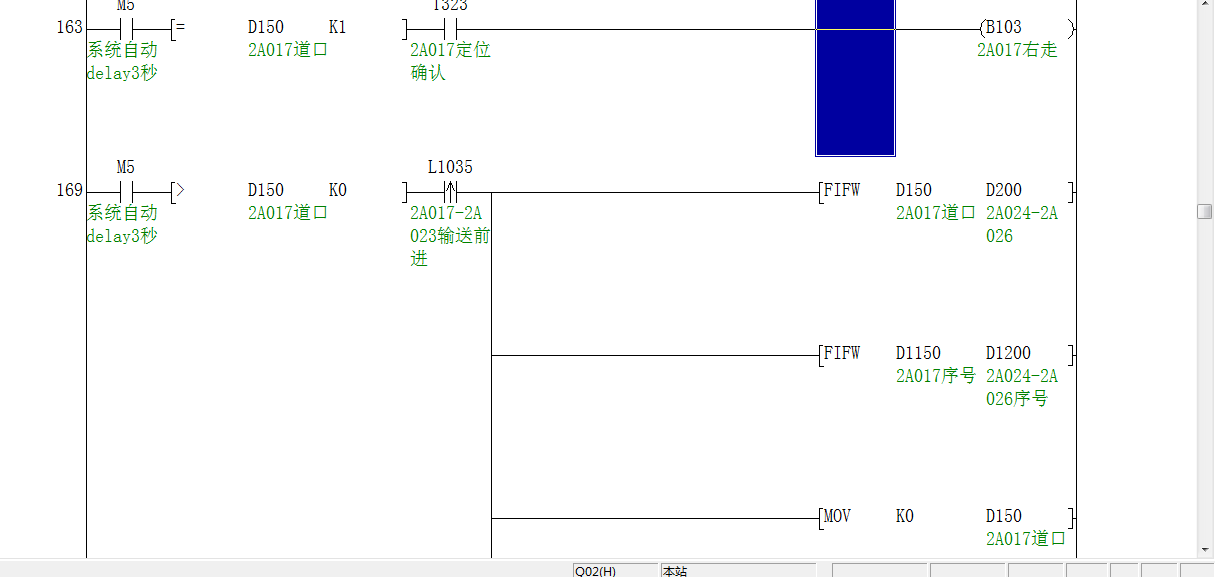

设备入料有一传感器,出料有一传感器,就是要做报警,防止有产品卡在设备里面,设备是流水线型。且速度是变频无极调速。
我有以下想法:
(1):进一产品寄存器加1 ;出一产品寄存器减1,期间寄存器数值与设定值比较,这个需要根据设备长度手动调整设定值 。
(2):进第一片产品是开始计时,出第一片产品时结束计时,这段时间即是产品正常流过时间,用此时间做基准与第二片在设备内时间比较。由于流水线速度可调,设每片基准时间以上一片时间为准,
就是想第二个想法不知道程序怎么写,,求救!急,,,前辈们,,,,麻烦你们帮帮我

这是先进先出的数据指令,你说的时间比较我还真不知道怎么搞的!用比较指令后在来先见先出
你的思路有问题,比如第十个产品用了10s通过,然后速度调慢了,第二个产品15s通过了,这样程序报警,但是也是顺利通过没卡料。所以建议你设置一个固定时间,如2倍与正常通过时间报警即可。不然你的程序复杂且没实际应用价值。

你看这个思路!   位左或右移   顺着这个思路吧

給你推薦一種思路,聽說過亞智光電么?亞洲最大的PCB設備製造商。他們的卡板問題是這樣處理的。
在傳動電機的聯軸器上加裝太陽片,用計數光電抓取太陽片的Pulse數,無論你流水線速度如何改變。一片板從進料到出料的
Pulse數不變。

这个类似剔除废品的相类似,不能用时间来作为判断的依据,一定要在机台安装编码器,以这个编码器输入作为载波,当有产品来时就在载波上记录产品,然后通过移位就可以达到你所说的效果,但是要用到大量的数据寄存器,具体实现的方法要自己想
