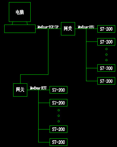

请教一个问题:采用S7-200 PLC改造了两个车间的生产流水线(车间相距较远,间距大约在1500米),每个车间有8个PLC,相互间是完全独立工作,老板想通过电脑界面监视每个PLC的运行状态,必要时能进行起停控制,请问用MODBUS—RTU主从站可以组态吗,怎么个组态法,可不可以采用以下方法,见网络拓扑图(附件)?
本人用PLC一直限于开关量,模拟量控制,通信组态方面还没做过,望老师们指点,谢了

这样是可以实现的,但是为什么不使用串口网关或者在电脑上直接装编程电缆用来实现呢,这样直接用PPI协议做组态不是更方便
