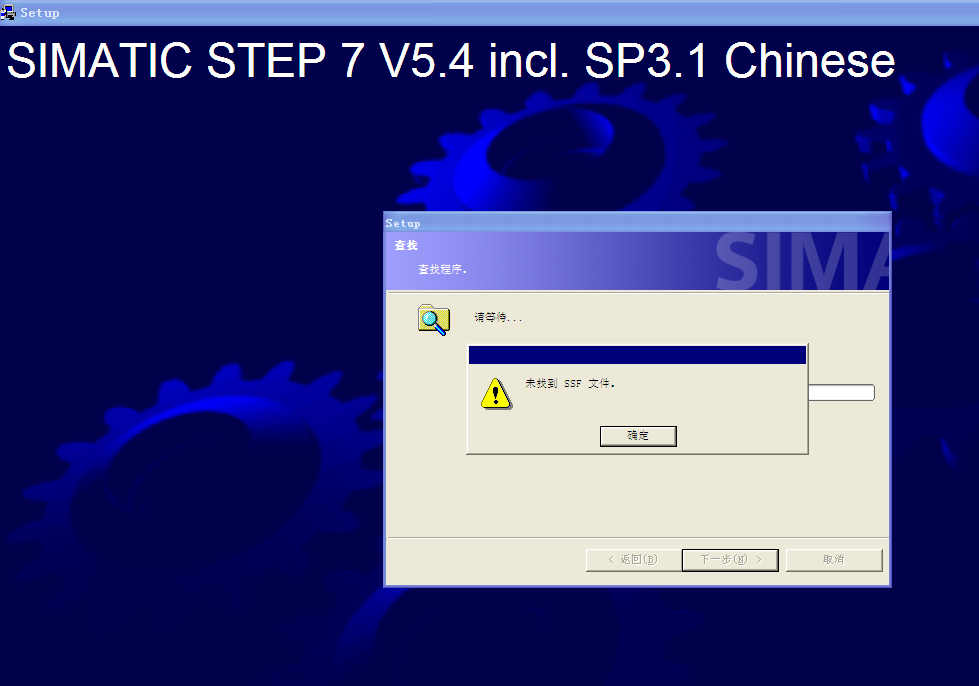

西门子编程软件安装问题

求高手解答! 有加分 谢谢了!

你安装的软件所在的文件夹不能够是中文(所在软件的文件夹名不能是中文),你改为拼音或英文就不会出现这问题了。

如楼上所说,或者直接将安装文件置于根目录下,即分盘下。

不要用中文的文件夹名

不能有中文菜单,解压到根目录装,安装目录不能太深

最简单的办法是 光盘安装
