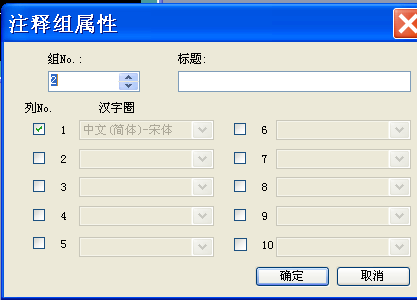

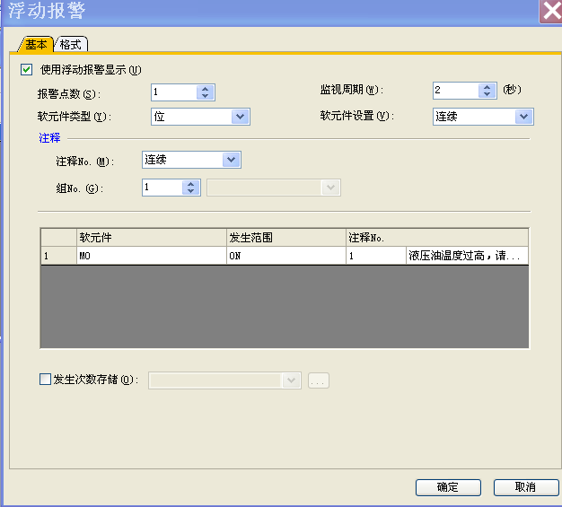

一步一步说明,首先打开GT3的软件(GT2的没有浮动报警功能),设置触摸屏型号为1030,在点击软件中公共设置,在出现的下拉菜单中选择注释---新建注释组。点击确定。接着出注释一览表设置页面,输入你想在触摸屏中需要显示的报警信息。然后在点击左面工程中的浮动报警,在使用浮动报警显示前打勾,在软元件中输入M0,也就是说当M0接通的时候这个报警的信息就会显示在触摸屏中了。设置好以后可以用仿真软件测试一下效果。

没有设置窗口画面吗?

只要触发报警的信号接通,这个报警信息就会在你所编辑的所有画面(就是触摸屏显示的当前画面)中的上方,中央或者下方显示出来。
