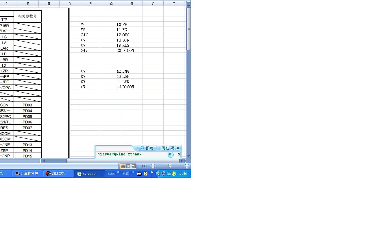

mitsubishi mr-j3-10a 与mitsubishi FX 3U配要接那些线呀?现在我看说明书接的线能HOME 用绝对位置时只能向HOME的方向走,而且很慢,附件里是我接的线,请各位高手帮我看看,谢谢

发表于: 2012-11-24 15:28
你接了脉冲没接方向信号Y0-Y2为脉冲信号,Y3-5是方向(Y3-Y5本来是清零信号,需要你设置一下),19脚应该是复位信号,最好接个Y。下次最好截电路图,这样容易看!

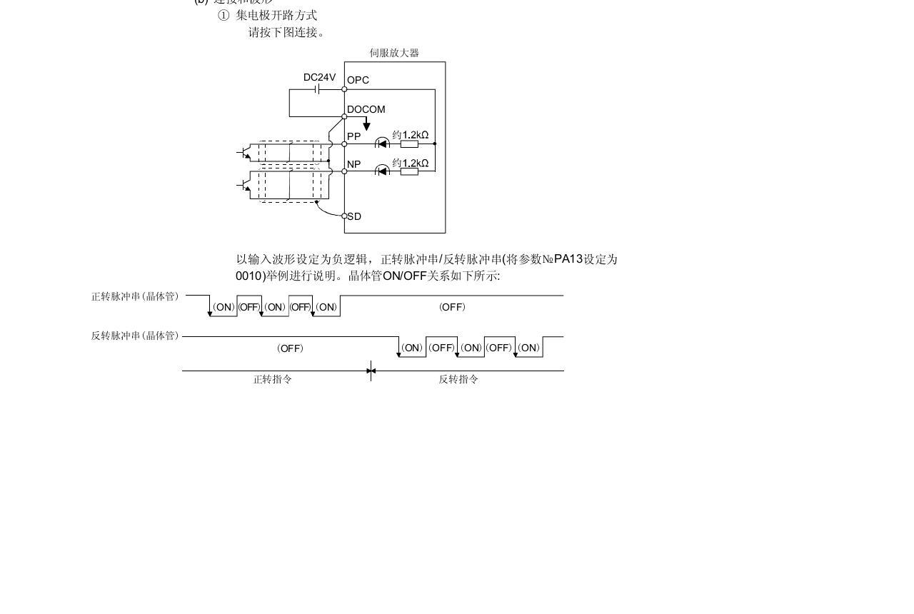

发表于: 2012-11-24 16:06
我是看了这个接的线,帮我看看对不对

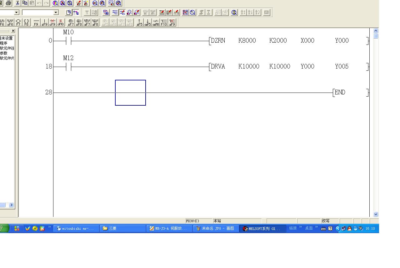

发表于: 2012-11-24 16:11
我程序是这样写的,难道只能是Y0----Y3 Y1-----Y4 Y2------Y5 吗
