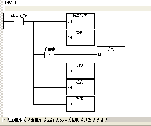

各位大侠,我之前用的是三菱的,现在改为西门子的。 之前三菱编程序都是STL按顺序编写。
西门子也是可以感觉比三菱难, 还有我看到别人的程序发现用的都是子程序。 给人的感觉找不到
方向感。 不知别人编程的顺序。 还有用西门子编程,关于子程序如何扫描。
是不是接通直接扫描内部程序。软后再扫描下一个子程序。 子程序和主程序如何连起来?

直接上图 看看这个 在主程序内要写程序的

在主程序中扫描到调用子程序,马上去扫描子程序,子程序扫描完毕马上切回主程序。
如果三菱中使用过call指令,你就会明白西门子使用子程序的易读性。
