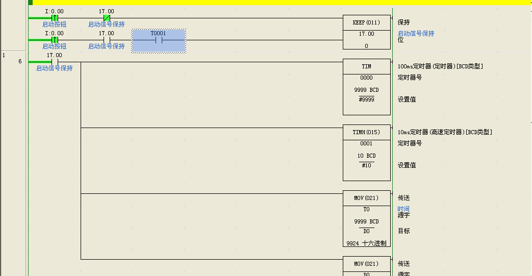

快疯掉了 ,PLC 315的 想记录相邻两次 按按钮的时间。
怎么搞???

    连续记录的话,可采集系统时间再计算差异。

    3楼  发表于: 2012-11-24 13:53
    不要疯,疯了对解决问题没有帮助。呵呵。
    比如在5秒内有效(2个按钮的间隔时间)
       A     I      2.0
          S     M     30.0                  //按钮I2.0的作用,激活定时器
       O     T      0
          O     I      2.1
          R     M     30.0                 //时间到等待下一次工作
          A     M     30.0
          L     S5T#5S
          SD    T      0
          AN    T      0
          A     I      2.0
          =     M     30.1                  //在5秒内有效

    谷歌 plc  analyaer ,可精确记录信号的曲线图及时间戳。不用更改程序。

    谢谢各位帮忙
    搞定了
