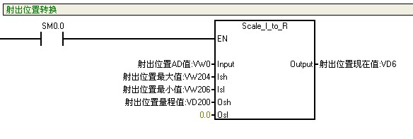

我VD6里面的数据小于32767,但由于格式只好用双字,我想将下面红色的VD6改成VW6还是VW8,可以吗,在这里想问下比如将一个数字1存入VD6中,那么1是放在VW6还是VW8里面呢,大侠们说说了

用了双字,没有VW6,VW8,只有VD6,再说了,你输出是实数,也不能用VW吧。

若是双整数,确实会存在VW8中;
但是实数,要用转换指令将实数转为双整数(round或trunc),再将双整数转为整数(DTI)。

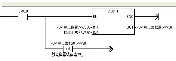

lplvpeng
专业制造橡胶射出成型机
阿里旺旺
107 个
226 点
1453 分
在线时间: 59(小时)
2011-03-26
2025-04-14
查看lplvpeng的
发表于: 2012-11-23 15:14
引用第4楼sjm213于2012-11-22 11:11发表的 :
若是双整数,确实会存在VW8中;
你说的DTI我没找到,谢你了,你看我下面这样写对吗
