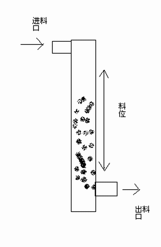

料(碎木片)位有时过高堵进料口。矩形铁桶内通有蒸气,铁桶宽1.5米左右。

光电开关(对射式)可以y
对射肯定不行,桶内有蒸气,还有碎的料。

出料不畅引起的吗?可以改变一下出料口角度的,蒸汽会有压力的,在铁通中位朝下进汽会改善。压力传感器可以试一下

可以用施克的电容接近开关检测容器内料位!

下面搞个压力传感器不就可以了,料多了就压的重了,

接近开关,感

你这是热磨机蒸煮罐吗!?不是有料位探测机吗!?
蒸煮缸有压力,这个没压力

测量重量之类的传感器就可以了

超声波

用光纤传感器,加时间延时控制。
