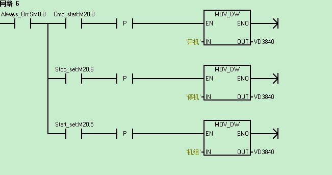

请高手解释下这个图上给双整数赋了两个中文字,是什么意思?

使用了符号地址吧

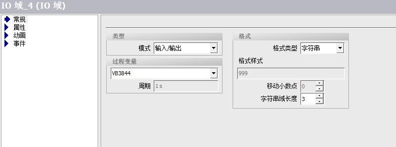

那么触摸屏上该变量要选择什么类型的数据呢?我选择的是双整数和字符串均出错了,请指点,谢谢

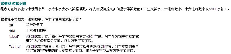

这是把中文当成【ASCII码】存储在V区。他在储存器中存储的是汉字对应 的ascii码,在触摸屏上用字符串显示。

还是版主厉害,说的很透彻。正解。

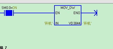

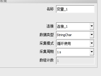

根据楼上的提示,我自己组态了触摸屏程序,组态时遇到了以下问题:
1)触摸屏上 的数据类型如果选择为字符串,那么它对应的数据只能是字节型(VB类型);
2)在PLC中用MOVE_DW传送了'开机'到VD3844中,监控状态下已经将'开机'传送到VD3844中,但是和触摸屏链接时则不显示‘开机’(传递中文字只能使用MOVE_DW)
是不是我哪里组态的不对啊,请不吝赐教!
触摸屏是SMART LINE IE PLC是S7-226
