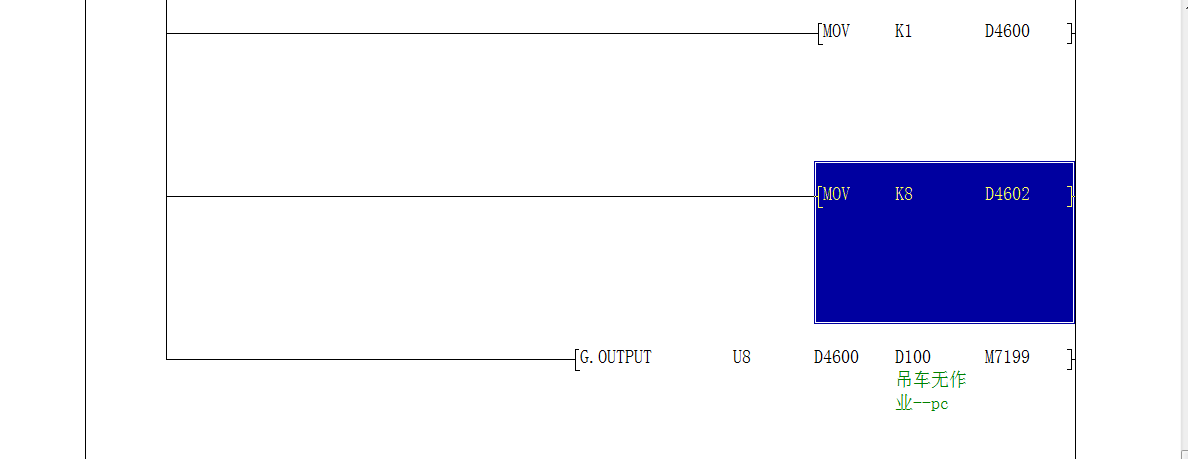

我只用用过Q系列的是用的施克的看下能帮到你不!用的这个指令与R4模块通讯接受数据的,你可以找激光测距的厂家问问?
